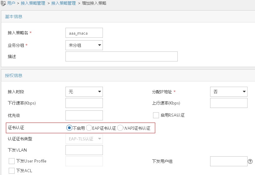

# 增加服务策略。
选择“用户”页签,单击导航树中的[接入策略管理/接入策略管理]菜单项,进入接入策略管理页面,在该页面中单击“增加”按钮,进入增加接入策略页面。
设置接入策略名为aaa_maca,其他保持缺省配置。
图1-23 增加服务策略页面

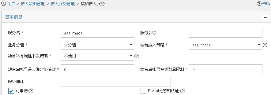

# 增加接入服务。
选择“用户”页签,单击导航栏中的[接入策略管理/接入服务管理]菜单项,进入接入服务管理页面,在该页面中单击<增加>按钮,进入增加接入服务页面。
¡     设置服务名为aaa_maca;
¡     设置缺省接入策略为已经创建的aaa_maca策略。
图1-24 增加接入服务页面
