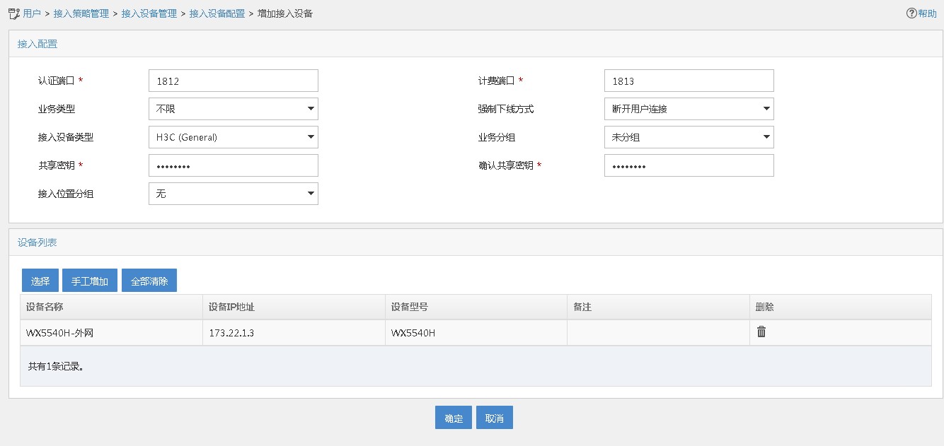

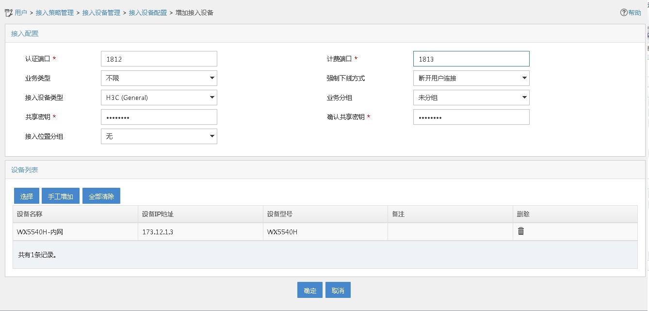

(1)     增加接入设备
# 增加接入设备AC1
登录进入iMC管理平台,选择“用户”页签,单击导航树中[接入策略管理/接入设备管理/接入设备配置]菜单项,单击<增加>按钮,进入“增加接入设备”页面。
¡     在“接入配置”栏目,在“接入配置”区域配置共享密钥为“12345678”,该共享密钥与内网AC1上配置RADIUS服务器时的密钥一致。
¡     在“设备列表”栏目单击<手工增加>按钮,进入“手工增加接入设备”页面,填写起始IP地址为“173.12.1.3”,该IP地址为内网AC1上配置的radius scheme视图下的nas-ip地址,单击<确定>按钮完成操作。
¡     其他配置采用页面默认配置即可。
¡     单击<确定>按钮完成操作。
图1-9 增加接入设备AC1

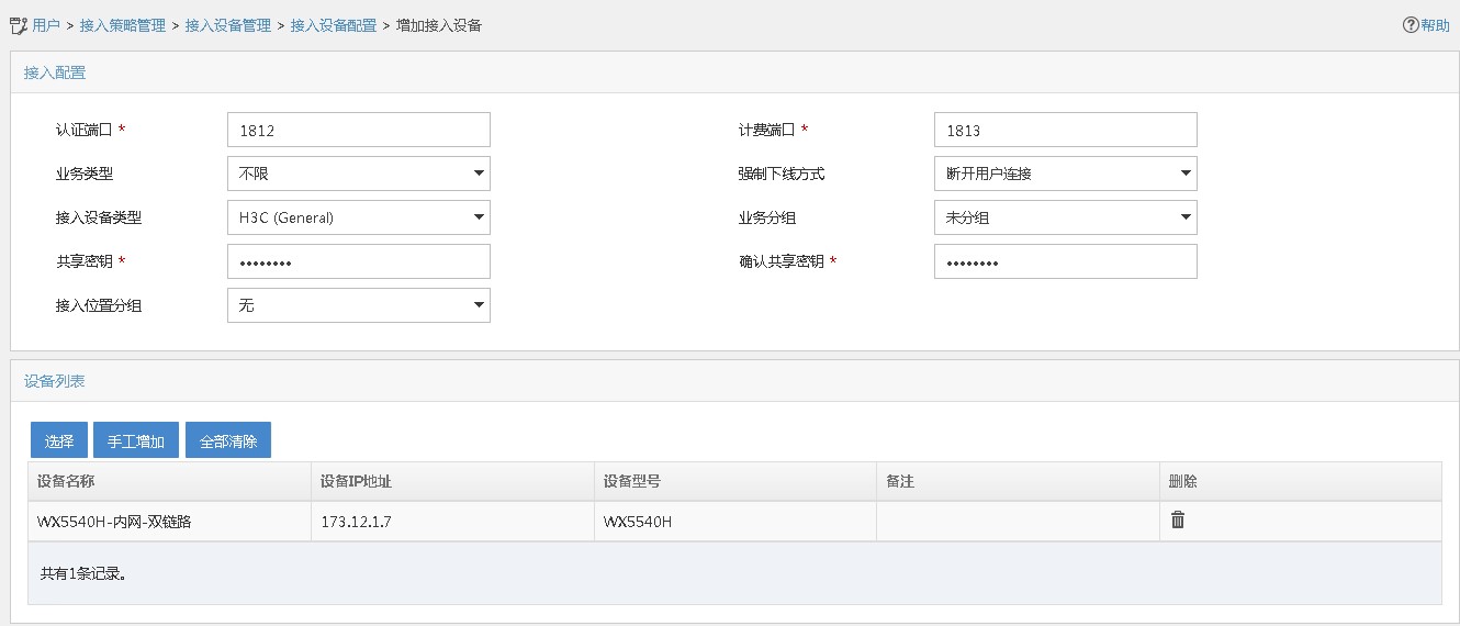

# 增加接入设备AC3
¡     在“接入配置”栏目,在“接入配置”区域配置共享密钥为“12345678”,该共享密钥与内网AC3上配置RADIUS服务器时的密钥一致。
¡     在“设备列表”栏目单击<手工增加>按钮,进入“手工增加接入设备”页面,填写起始IP地址为“173.12.1.7”,该IP地址为内网AC3上配置的radius scheme视图下的nas-ip地址,单击<确定>按钮完成操作。
¡     其他配置采用页面默认配置即可。
¡     单击<确定>按钮完成操作。
图1-10 增加接入设备AC3

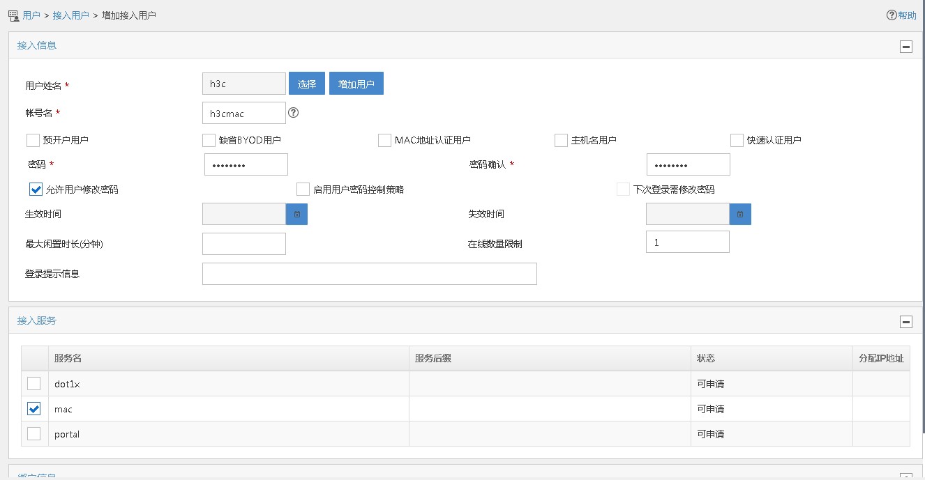

# 增加MAC认证接入用户
在接入用户管理页面,单击<增加>按钮,增加一个接入用户。
¡     如果用户已存在,用户姓名选择可接入的用户,如果用户不存在,则需要单击<增加用户>按钮添加新用户。
¡     配置帐号名为“h3cmac”,密码为“12345678”。
¡     勾选绑定服务名“mac”。
¡     单击<确定>按钮完成。
图1-17 增加MAC认证接入用户

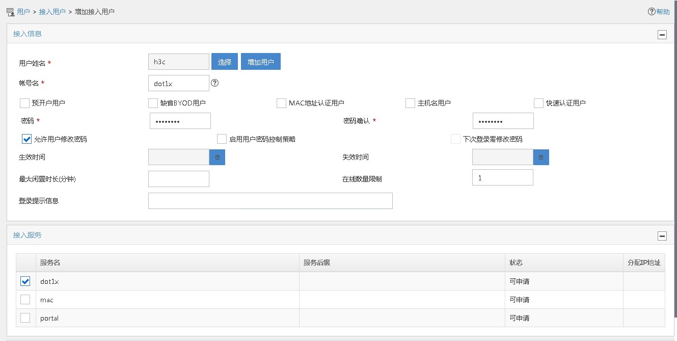

# 增加802.1X认证接入用户
在接入用户管理页面,单击<增加>按钮,进入增加接入用户页面。
¡     添加账号名为“dot1x”,密码为12345678;
¡     勾选绑定服务名“dot1x”。
图1-18 增加802.1X认证接入用户

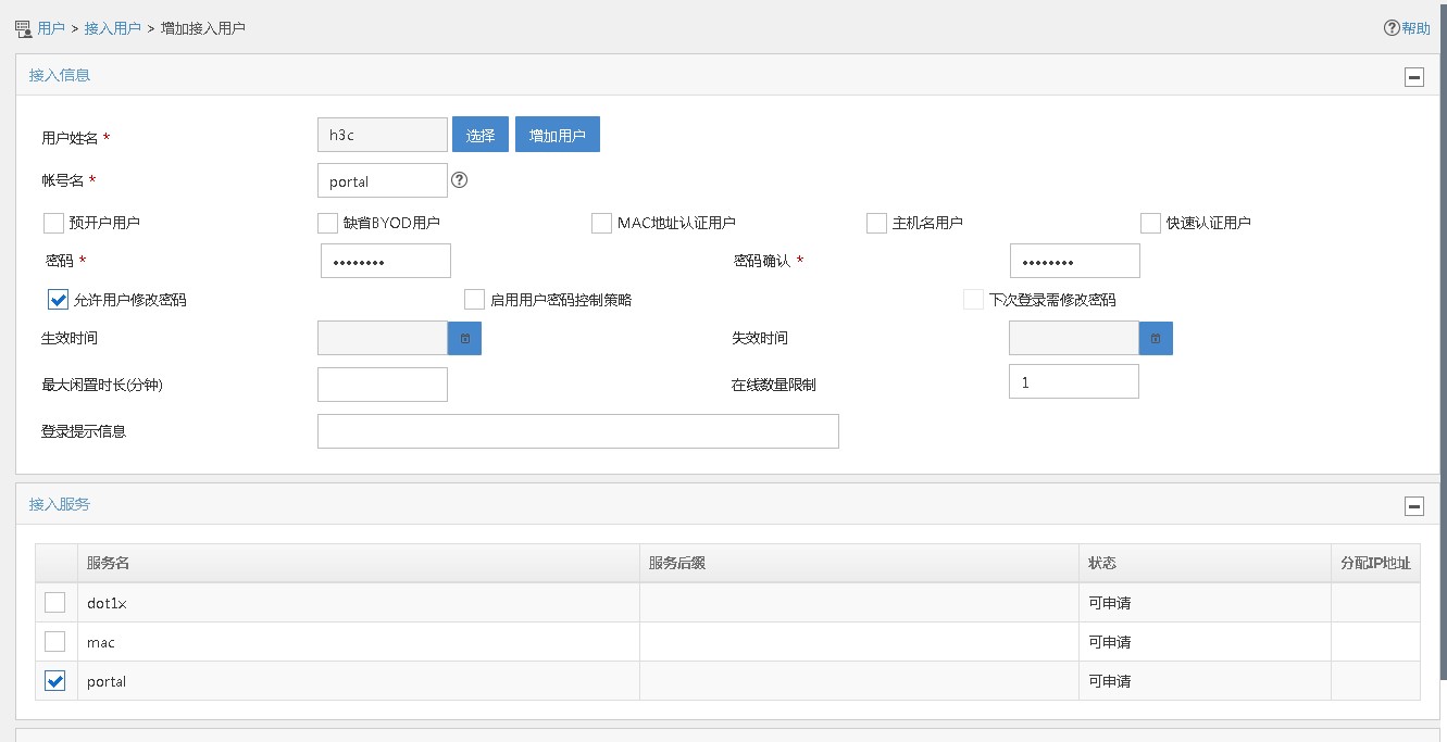

# 增加Portal认证接入用户
¡     添加账号名为“portal”,密码为12345678;
¡     勾选绑定服务名“portal”。
图1-19 增加Portal认证接入用户

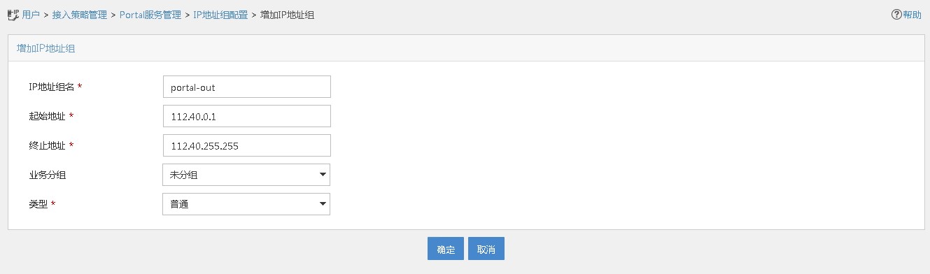

(5)     配置IP地址组
选择“用户”页签,单击导航树中的[接入策略管理/Portal服务管理/IP地址组配置]菜单项,进入Portal IP地址组配置页面,在该页面中单击<增加>按钮,进入增加IP地址组配置页面。
¡     填写IP地址组名。
¡     输入起始地址和终止地址,输入的地址范围中应包含用户主机的IP地址。
¡     选择业务分组,本例中使用缺省的“未分组”;
¡     选择IP地址组的类型为“普通”。
图1-20 增加IP地址组配置页面

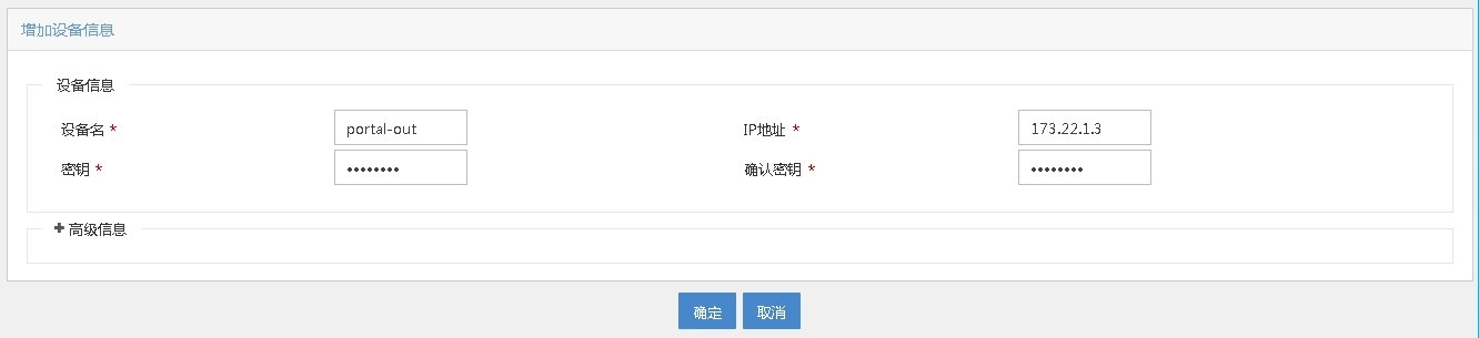

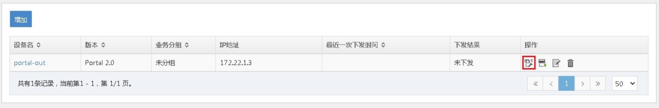

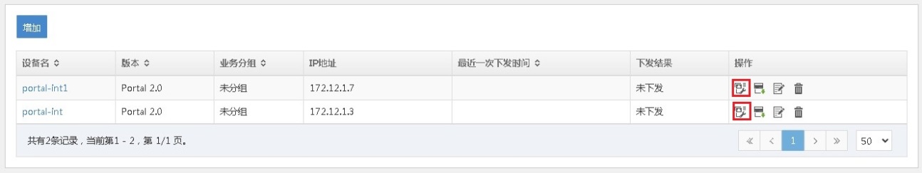

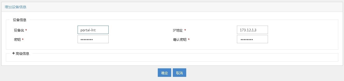

(6)     增加Portal设备
选择“用户”页签,单击导航树中的[接入策略管理/Portal服务管理/设备配置]菜单项,进入Portal设备配置页面。
# 增加Portal设备AC1
在Portal设备配置页面,单击<增加>按钮,进入增加设备信息配置页面。
¡     填写设备名
¡     指定IP地址为与接入用户相连的设备接口IP,即内网AC1的IP地址173.12.1.3
¡     输入密钥“12345678”,与AC上的配置保持一致
图1-21 增加Portal设备AC1

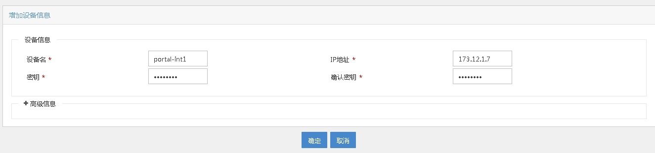

# 增加Portal设备AC3
¡     填写设备名
¡     指定IP地址为与接入用户相连的设备接口IP,即内网AC3的IP地址173.12.1.7
图1-22 增加Portal设备AC3

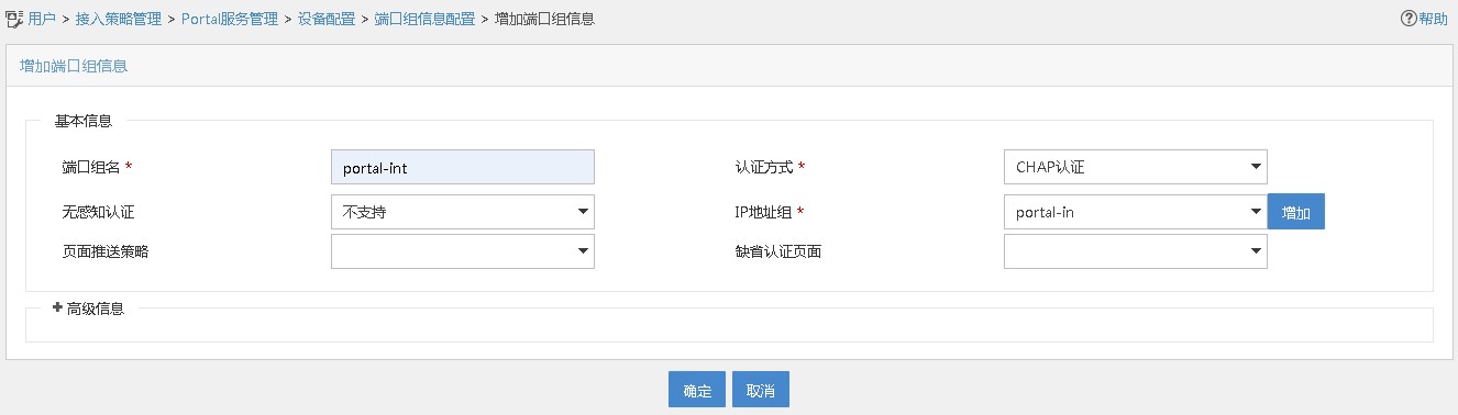

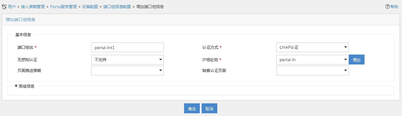

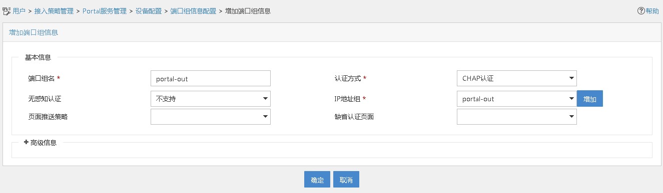

(7)     配置关联IP地址组
在Portal设备配置页面中的设备信息列表中,分别点击portal-int和portal-int1设备的<端口组信息管理>按钮,进入端口组信息配置页面,完成以下配置:
在端口组信息配置页面中点击<增加>按钮,进入增加端口组信息配置页面。
¡     填写端口组名。
¡     认证方式选择“CHAP”。
¡     选择IP地址组,用户接入网络时使用的IP地址必须属于所选的IP地址组。
¡     其它参数可采用缺省配置。
图1-23 访问端口组信息配置页面
图1-24 Portal设备AC1地址组配置
图1-25 Portal设备AC3地址组配置

(1)     增加接入设备
# 增加接入设备AC2
¡     在“接入配置”栏目,在“接入配置”区域配置共享密钥为“12345678”,该共享密钥与外网AC2上配置RADIUS服务器时的密钥一致。
¡     在“设备列表”栏目单击<手工增加>按钮,进入“手工增加接入设备”页面,填写起始IP地址为“173.22.1.3”,该IP地址为外网AC2上配置的radius scheme视图下的nas-ip地址,单击<确定>按钮完成操作。
¡     其他配置采用页面默认配置即可。
¡     单击<确定>按钮完成操作。

# 增加MAC认证接入用户
¡     勾选绑定服务名“mac”。
¡     单击<确定>按钮完成。
图1-33 增加MAC认证接入用户

# 增加Portal认证接入用户
¡     勾选绑定服务名“portal”。
图1-35 增加Portal认证接入用户
配置Portal server
(5)     配置IP地址组
¡     填写IP地址组名。
¡     选择IP地址组的类型为“普通”。
图1-36 增加IP地址组配置页面
(6)     增加Portal设备
# 增加Portal设备AC2
¡     填写设备名
¡     指定IP地址为与接入用户相连的设备接口IP,即外网AC2的IP地址173.22.1.3
图1-37 增加Portal设备AC2
(7)     配置关联IP地址组
在Portal设备配置页面中的设备信息列表中,点击portal-out设备的<端口组信息管理>按钮,进入端口组信息配置页面,完成以下配置:
¡     填写端口组名。
¡     认证方式选择“CHAP”。
¡     其它参数可采用缺省配置。
图1-38 访问端口组信息配置页面
图1-39 Portal设备AC2地址组配置
