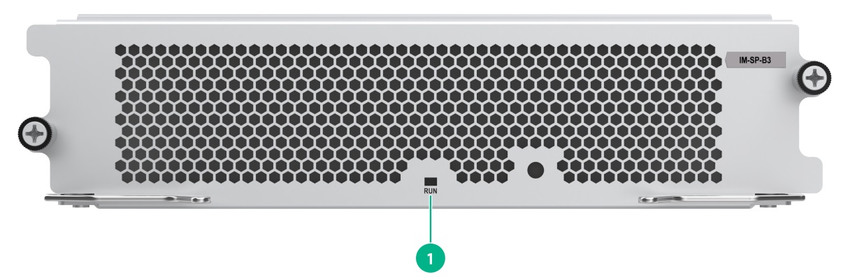

图2-44 CSPEX-2304X-G外观图
(1):单板状态指示灯,指示灯含义见表2-250 |
指示灯 |
状态 |
含义 |
RUN(绿色) |
灯常亮 |
表示单板有故障 |
灯灭 |
表示单板有故障或单板不在位 |
灯正常闪烁(约1秒钟闪烁1次) |
表示单板正常工作 |
灯快速闪烁(约1秒钟闪烁8次) |
表示单板处于启动过程中,一直快闪表示单板注册不成功 |
